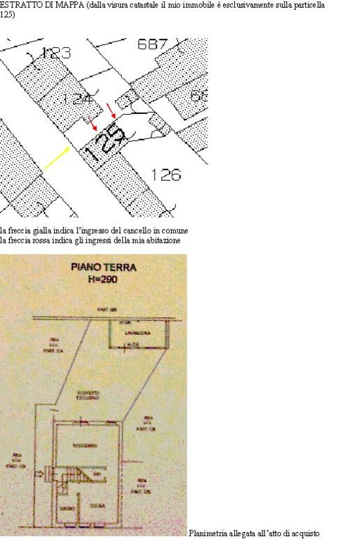

    Ciao pierodito
    Ai fini della proprietà il catasto non fà fede ma conta quanto riportato in conservatoria.
    da quello che interpreto nel tuo caso la proprietà fine a se stessa conta poco, sicuramente come dall'estratto di mappa il vialetto insiste per il 70% sul terreno del vicino ma sicuramente esiste una servitù di passaggio in tuo favore.
    Per capire meglio hai parlato del tuo atto notarile (atto d'acquisto) sarebbe opportuno capire meglio in quest'atto cosa viene riportato riferito al vialetto.
    Fossi in te non firmerei nulla senza prima aver chiara la situazione, magari incarica qualcuno competente che possa aiutarti.
    Se ci dai elementi più chiari magari postando quanto il tuo atto riporta potremmo darti consigli più precisi.

    ovviamente davo per scontato il fatto di non sottoscrivere nulla prima di avere la situazione chiara... provo a darvi altri elementi così da potervi aiutare a darmi una risposta...nell'atto notarile è riportato testualmente:
    appartmento al piano .....scoperto esclusivo e lavanderia al piano terra, OLTRE ALLA COMPROPRIETà DI SCOPERTO AL PIANO TERRA, ADIBITO A PASSAGGIO IN COMUNE CON ALTRE UNITà IMMOBILIARI, CONFINANTE CON DETTA VIA... PARTI COMUNI DA PIU LATI, SALVI ALTRI.
    in conservatoria andando indietro fino agli anni 60 non vi sono altri atti utili a definire i confini...
    vi allego un file dove vi sono due immagini, la prima è un estratto di mappa catastale ingrandito (laddove ho indicato con delle frecce gli ingressi), la seconda è invece la planimetria catastale allegata all'atto di vendita dell'immobile da parte del notaio!

    Ma magari...scusa se lui si prende il 70% di proprietà ma tu ovviamente continui ad usar e il tuo vialetto, appena dovrete fare lavori di manutenzione ordinaria o straordinaria a lui toccherà pagare il doppio che a te, anzi se diventa tutto suo e tu mantieni solo una servitù di passaggio è ancora meglio. Tanto con il tuo 30% di proprietà lui non potrebbe disporne liberamente, ma anche se tu avessi l'1%
    Però il consiglio è di leggere bene gli atti di entrambi, il regolamento di condominio se il vostro complesso di villette ce l'ha (il condominio) e in questi documenti che sono precisate le proprietà, il catasto conta poco, anzi se fosse difforme rispetto ad atti e regolamento di condominio andrebbe adeguato a questi. In bocca al lupo.
