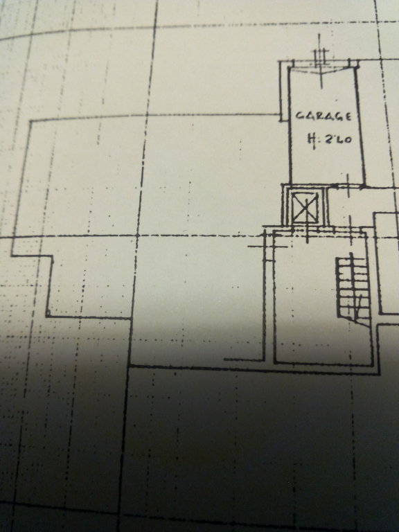

Buongiorno. Scusate è possibile sapere la lunghezza e la larghezza di questo garage? Non ci capisco niente con queste planimetrie. Grazie mille

Non possiamo riuscire così.
Puoi provare a misurare in planimetria i lati e moltiplicare x 2 (scala 1:200).
Se no, vai direttamente a misurarlo, anche perchè le misure prese su planimetrie fotocopiate più volte non sono mai esatte.
mi verrebbe da dirti che la scala che si vedo in basso dovrebbe essere larga 100cm e da li ricavare le dimensioni del box; ma avresti un margine d'errore mica da ridere.
non fai prima a portarti la bindella quando vai a visionarlo?
SALVES
Approssimativamente dovrebbe essere 5,60 m x 3,00 m se la scala del disegno è 1:200 con margine di errore di cm 10 per lato, perche non si riescono a vedere le puntinature in corrispondenza del garage da misurare.
