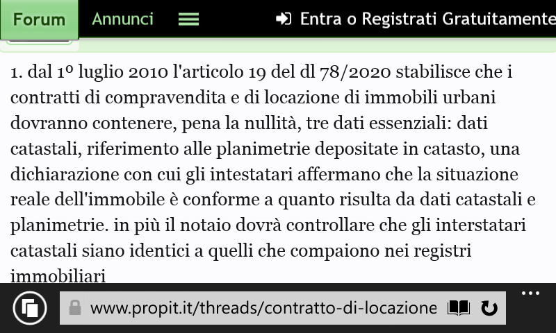

  9. Mi riferivo a questo articolo, che ne pensate? Grazie infinite.

  10. ab.qualcosa
    ab.qualcosa Membro Storico
    Dl 78/2020? :cauto:
    Non so nel 2020, ma nel 2010 questo si diceva:
    "15. La richiesta di registrazione di contratti, scritti o verbali,
    di locazione o affitto di beni immobili esistenti sul territorio
    dello Stato e relative cessioni, risoluzioni e proroghe anche tacite,
    deve contenere anche l'indicazione dei dati catastali degli immobili.
    La mancata o errata indicazione dei dati catastali e' considerata
    fatto rilevante ai fini dell'applicazione dell'imposta di registro ed
    e' punita con la sanzione prevista dall'articolo 69 del decreto del
    Presidente della Repubblica 26 aprile 1986, n. 131."

  14. In realtà l' art. Dice nello specifico che e nullo. Cmq va bene chiederò ad un avvocato.

    Rileggilo.
    Il secondo che hai postato non c'entra nulla con la locazione, guarda quello che ti ho riportato io.

    Ciao @leonidatrecento , se leggi con attenzione la norma vedrai che esiste un riferimento esplicito all'atto pubblico o alle scritture private autenticate.
    Il contratto di locazione non è sempre una scrittura privata autenticata (anzi non lo è quasi mai), ovvero non viene firmato davanti al notaio ma in un'agenzia immobiliare, presso un commercialista, a casa di uno dei contraenti.
    Per la verità deve essere firmato davanti ad un notaio se la durata della locazione eccede gli otto anni.
    Quindi, ricapitolando, un normale contratto di 4+4 non prevede necessariamente alcun tipo di rimando alle planimetrie catastali.
    D'altro canto a poco servirebbe verificare la correttezza delle planimetrie del catasto, visto che, dal punto di vista urbanistico, le planimetrie che hanno valore sono quelle dell'ufficio tecnico.
    Il catasto ha sostanzialmente la sola funzione di determinare la base imponibile delle imposte che gravano sugli immobili e, ricordiamolo, nella locazione la base imponibile si calcola per altro sui canoni percepiti e non sulla rendita...

    La risposta è negativa. E’ il rogito che è nullo se manca la dichiarazione di conformità dei dati catastali (Cass. n°8611/2014), non il contratto di locazione. L’art. 19 del DL n°78/2010 - richiamato puntualmente da ab.qualcosa - prevede due cose: la redazione degli atti relativi ai trasferimenti immobiliari e nuove norme sui contratti locativi.
    A decorrere dal 1° luglio 2010 le compravendite di unità immobiliari urbane per atto pubblico o scrittura privata autenticata, aventi ad oggetto il trasferimento della proprietà su fabbricati già esistenti, devono contenere, a pena di nullità, le indicazioni relative all’identificazione catastale, il riferimento alle planimetrie depositate in Catasto e la dichiarazione degli intestatari con cui si certifica la conformità dello stato di fatto alle risultanze formali = dati catastali e planimetrie (art. 19, co. 14, legge citata). Nel contratto di compravendita (non nel contratto di locazione) si deve fare espresso riferimento alle planimetrie depositate in Catasto, sicché, in difetto, non è possibile procedere al rogito, posto che nessun notaio si renderebbe disponibile a rogare un atto nullo.
    Diverso il discorso nelle convenzioni locative. In questo caso, è previsto che nella richiesta di registrazione (all’epoca del caso proposto, settembre 2010, il modello 69 nella sua versione rinnovata) debbano essere riportati i dati catastali dei fabbricati (se accatastati) e dei terreni iscritti nel Catasto Edilizio Urbano e nel Catasto terreni (quadro D del suddetto modello = foglio, particella, subalterno, se presente: tutti dati ricavabili dalla visura catastale o dal rogito di acquisto), ma non la planimetria e la dichiarazione del proprietario, attestante che i dati sono conformi a quanto registrato in Catasto (nulla vieta, comunque, di allegare la planimetria come allegato al contratto) richiesto negli atti traslativi.
    In caso contrario, la mancata o errata comunicazione dei dati catastali, determina l’applicazione della sanzione prevista dall’art. 69 del DPR n°131/1986 (art. 19, co. 15, legge citata), ossia una sanzione dal 120% al 240% dell’imposta dovuta per la registrazione del contratto. Ne deriva che, in presenza di un contratto di locazione 4+4 di un appartamento con canone annuo pari a € 9.600,00, la mancata comunicazione dei dati catastali determina una sanzione che oscilla da un minimo di € 230,40 (9600 x 2% x 120%) ad un massimo di € 460,80 (9600 x 2% x 240%).
    L’ordinamento, come vedi, leonida, commina – per l’inosservanza della norma in questione – una sanzione amministrativa, ma non vi è alcuna equivalenza tra sanzione pecuniaria amministrativa e nullità del contratto di locazione, che rimane perfettamente valido e continua il suo regolare corso.
