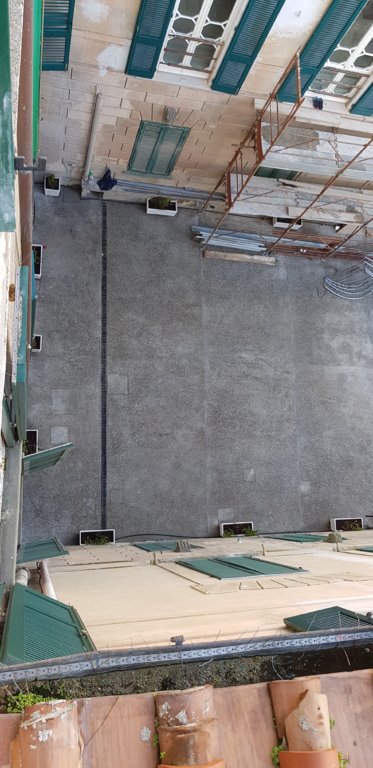

Lo immaginavo.... stanno spettando per una variante!
Pensavo fosse in vetro... .allora sono attaccabili su questo aspetto!
Con questa foto c
he vi mando... ampliandola potrete vedere come dal suolo della Porta finestra alla mia finestra sottostante una volta messo il balcone non credo resti manco un metro!
Con la foto qui postata potrete vedere come la distanza fra la Porta finestra sopra e la mia finestra sotto sia attualmente inferiore ai due mt. Con il balcone che diventerebbe?

Rudyaventador
Marchesini... purtroppo non è una passerella ma un balcone che si appoggia alla facciata lungo tutto il perimetro delle portefinestre del 1 piano (tipo... le case ringhiera di Milano insomma). Di vivibile proprio nulla.
Purtroppo l'allargamento delle finestre a portefinestre fu approvato in assemblea con una maggioranza appena di 503 millesimi e nonostante avessi fatto presente insieme ad altri contrari che se modifica necessitare di una maggioranza ben più consistente essendo architettonica e un cambio della facciata.
La proprietà aveva assicurato che avrebbe mantenuto la stessa vista delle altre portefinestre presenti in facciata (originarie), predisponendo ringhiere alla francese e pensando poi in malafede di fare il balcone.
Io sono proprietaria di tutto il pianoterra sottostante e un balcone sopra le mie finestre a così breve distanza penso sia lesivo sia della mia privacy che della mia luce. Dopo la trasformazione delle finestre in portefinestre la distanza fra il suolo di queste e l'inizio della mie finestre non arriva ai due mt. Allego qui sotto prospetto presentato in assemblea dalla proprietà in questione (prima e dopo apertura) nei quali non vi è alcun riferimento né a scale né tantomeno a balconi di appoggio.grazie per le vs risposte siete di grande aiuto provvedo subito a un geometra di appoggio che mi possa seguire e anche con un avvocato.

Forse mi sono spiegata male. Allora... delibera assembleare certamente valida. Per apertura finestre a portefinestre non ho obbiettato in quanto avrei avuto meno luce (cosa che invece obbietto se lungo tutto il perimetro mi ci mettono un balcone). Né facevo una questione di cambio di facciata. Presumevo infatti (e il tempo mi ha dato più che ragione), che alle finestre seguisse un balcone di collegamento tanto più che la proprietà ha chiuso il suo precedente accesso esclusivo da una porta al Piano terra per farne un uso diverso (esisteva difatti una scalone interno che collegava il 1mo piano con il giardino). In buona sostanza... attualmente se vuole accedere al giardino o mette scala e balcone oppure deve passare dal garage che è accanto al giardino stesso!
Lo stabile non è soggetto a vincolo (ricostruito post guerra nel 1950), mentre è tutelato con vincolo paesaggistico il giardino che era rimasto intatto come si può vedere dalle foto e che nell'area di Pisa Città faceva parte delle iniziative "visite guidate ai giardini segreti del centro storico di Pisa".
Trovo inoltre che la proprietà abbia agito in malafede presentando un progetto di modifica facciata in Assemblea per pii voler fare tutta un'altra cosa.
Ma scusate.... se la proprietà dovesse avere approvazione dal genio civile può questa essere deliberata se il Condominio non l'approva? E questo significa che domani chiunque degli altri Condomini può fare anch'esso un balcone sulla stessa facciata? Che maggioranza assembleare occorre per deliberare il posizionamento ex-novo di un balcone su una facciata che non ne ha nemmeno uno ma in cui le portefinestre esistenti sono tutte dotate di balconi con ringhiera alla francese?
Grazie per le vs risposte. Sono molto preoccupata in quanto già anche solo con la distruzione del giardino le mie proprietà hanno perso Valore estetico e commerciale. Ci manca anche un balcone sulla testa e una scala per degradarli definitivamente a ambienti da sottoscala (Come purtroppo mi ha già fatto notare più di un'immobiliare..) una cosa sono due appartamenti che si affacciano su un giardino interno verde in pieno centro storico, altra cosa che si affaccino su di un cortile di cemento
