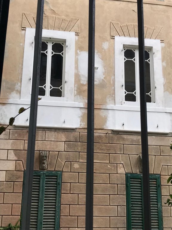

Volevo aggiornarvi sul seguito di qyesto post.... intanto il Comune dietro mia denuncia vivaddio dopo 3 anni ha portato il procedimento in penale, multando la condomina che ha fatto gli abusi e loro hanno fatto ricorso (non so importo ma deve essere abbastanza consistente). Nel contempo le ha fatto anche ripristinare le portefinestre alla dimensione originale (o lo ha fatto la condomina per alleggerire la sua posizione abusiva). La scala a chiocciola invece é ancora lí anche perché altrimenti non potrebbe accedere al giardino dalla casa avendo eliminato l'altro ingresso per farne un fondo commerciale. Ma siamo in causa per cui.... stay tuned 😉 IMG-20200724-WA0006.jpg
Migbenit
Ehhh. . Su un'ulteriore finestra abusiva che hanno ampliato a portafinestra in fondo alla facciata 😁, nonostante il divieto dell'assemblea (alla quale non hanno mai chiesto il permesso), e diffida relativa dell'amministratore (vedi foto precedenti nel post)

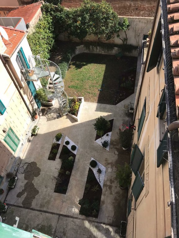

Ehhhh ma io lo sono di piú e non ho nulla da perdere anzi! Pensate che quello era un giardino primi 900 che la nuova proprietá ha completamente stravolto. La scala é inaccettabile anche perché oltre che visivamente brutta non rispetta le distanze minime dalla mia proprietá e da quella di fronte (sempre mia). La colata di cemento del giardino poi chiuso fra tre facciate rende l'aria irrespirabile. IMG-20200226-WA0003.jpg
