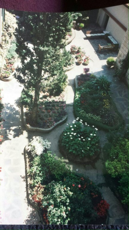

Le finestre difronte sono di altra proprietà ma a distanza sufficiente in ogni modo A quel proprietario non interessa perché sostiene che il giardino è di proprietà esclusiva e può fare ciò che vuole. (TRADUCI...Non vuole rogne).
Sono io che mi ritrovo una proprietà che prima dava su un giardino interno fiorito e con piante del primo 900 scampato ai bombardamenti per miracolo e adesso sto con un cortile di cemento che produrrà un calore infernale d'estate e in più con un balcone sopra tutte le finestre! Ci mancano i panni stesi...
