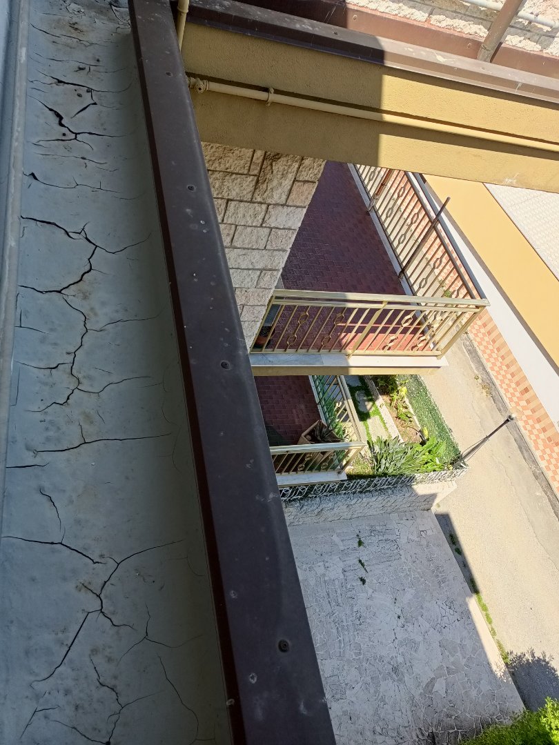

E la grondaia sta in queste condizioni, rifatta nel 2013 ma dopo 7 anni già cominciavano a formarsi le prime crepe.
