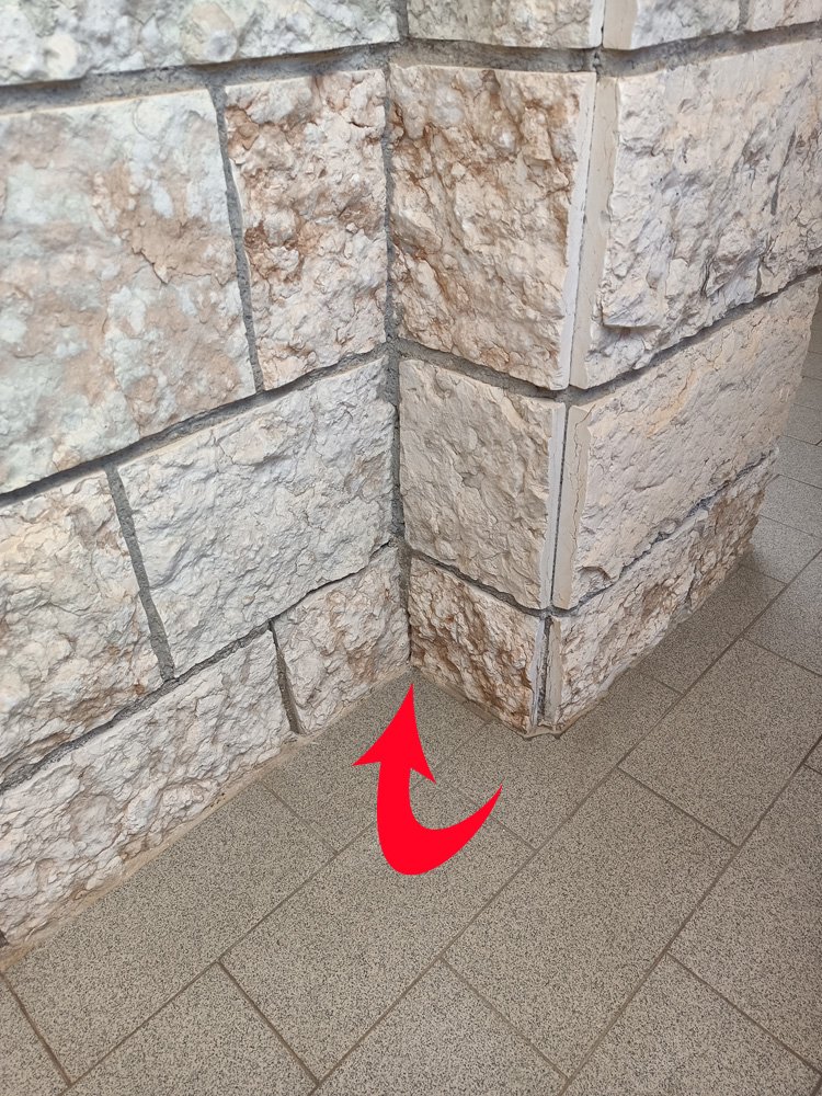

se guardi la foto della pietra della facciata del palazzo capisci che è impossibile fermare l'acqua.

No non è così, ogni ogni contesto va analizzato prima di procedere perchè non sono tutti uguali, qua sotto ti metto una foto

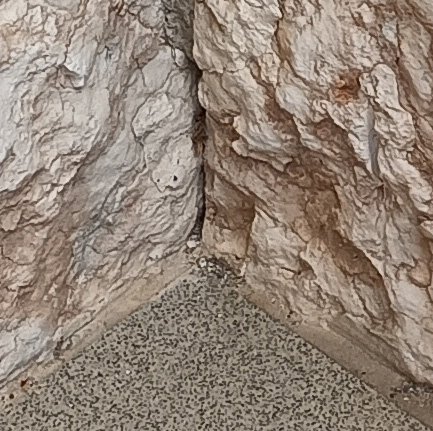

Ora te metto una ingrandita.
Sai quanta acqua è entrata da li con l'allagamento? prova ad immaginare!!
In quel posto non ci piove perchè coperto, non ci è mai andata una goccia d'acqua.
