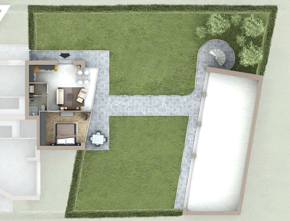

    Ti ringrazio per la tua risposta ... ma perdonami, dove si trova il tuo loft o depandance ... rispetto alla palazzina ... e l'appartamento dove è ubicato ...
  12. chefconcorde
    chefconcorde Nuovo Iscritto
    come vedi dall'immagine sotto a destra appartamento con tettoia che si unisce con dependance nero co sopra terrazzino ( ora in definitiva sopra hanno messo fotovoltaico)
  13. chefconcorde
  14. chefconcorde
  15. Architetto
    Architetto Membro dello Staff
    Altro Professionista
    Scusami, avevo un certo dubbio, adesso mi hai dato conferma ... non riuscendo a capire cosa fosse quella sorta di vivaio sopra la copertura del corpo basso, non riuscivo a capire se fosse quello ...
    da uno sguardo al plastico, ti posso dire che quello non è una depandance, ma ha tanto del blocco di boxes trasformato, ed il fatto che si abbia la tettoia di collegamento, non ne cambia la sua destinazione ...
    forse sbaglio, ma la vedo così dalla foto ... prova a guardare le schede catastali di tutta la palazzina e guarda la classificazione del copro che mi hai indicato ...
