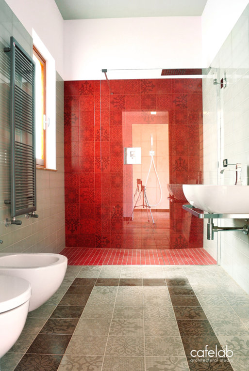

va nello scarico, il pavimento ha circa 1-2 cm di pendenza, te ne faccio vedere un'altra (rossa, molto più esibizionista)
vedi la pendenza del pavimento rosso? in corrispondenza del soffione ci sono 2 fughe scure, è la canalina da doccia piastrellabile.
Ogni tanto si alza il tappo che è circa lungo come la doccia e largo 10 cm, tutto il casino si ferma lì sotto

No, se vedi in tutte e due le case lo specchio non era stato ancora montato e per terra c'è lo zozzo lasciato dagli operai :rabbia:
ogni volta che dobbiamo fare foto ci tocca sempre metterci a pulire per terra e sui vetri Come fanno gli home stager?! si portano dietro tutti i mobili per ambientare le case?!
@eldic la canalina ha attaccato un foglio di plastica piuttosto grande che va inguainato nella guaina liquida (mapelastic) che viene spalmata su tutte le pareti e su un pezzo di pavimento oltre il piatto doccia
