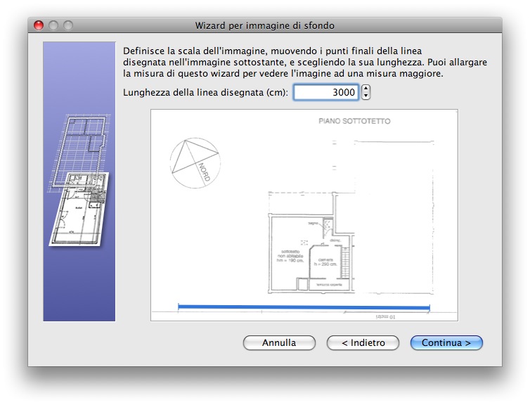

Assegnazione scala del righello

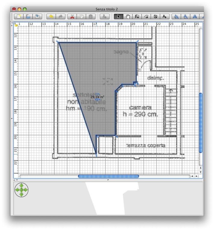

misurazione area con il righello quotato

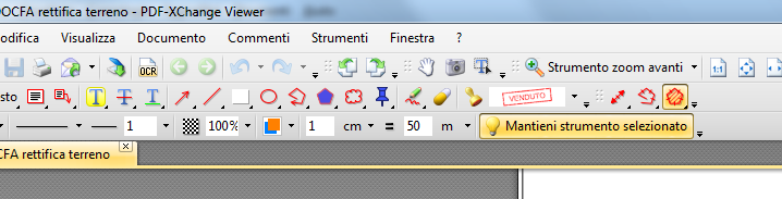

lo screenshot ti fa vedere che ho selezionato lo strumento per misurare l'area e che ho impostato la scala 1 cm - 50 m
