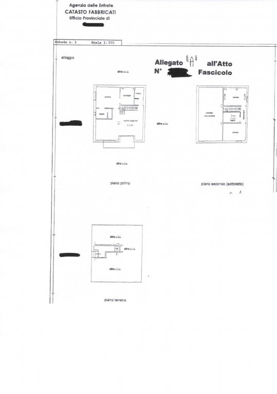

Finalmente si è capito quale è il problema, il tuo sottotetto evidentemente non è una parte abitabile della casa, ma è locale deposito: ora ci devi spiegare come è descritto esattamente l’immobile nel rogito, specificatamente riguardo al piano sottotetto.

Il rogito riporta: " appartamento uso civile abitazione segnato con l'interno due, dislocato su due quote (piano primo e piano secondo - sottotetto), della consistenza catastale di sei vani, con un balcone al piano primo e porzione di sottotetto non accessibile, nonchè annessi atrio di ingresso e vano scale in piano terreno che vi consentono l'ingresso."
Una parte del sottotetto è inagibile e nell'altra parte ci sono due camere ed un bagno.
carletto 1
Preciso che dalla pianta al catasto risulta: metà sotto tetto inagibile e l'altra metà comprende due camere ed un bagno. Per maggior chiarezza allego planimetria presentata al Comune
