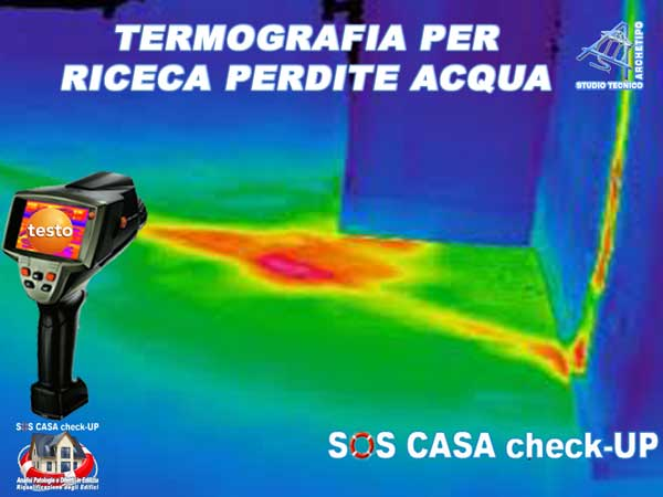

Eh... e allora è una tubazione tua... sigh... Ma hai l'acqua nel garage? Fammi capire, è solo per capire. Devi chiamare un idraulico che capisca con la sua strumentazione dove è esattamente la perdita, per capire dove fare esattamente lo scavo. Se hai un amico (architetto, ingegnere, geometra, perito edile) che possiede una TERMOCAMERA, è il caso di scomodarlo facendogli un regalo, sennò ti serve un professionista a pagamento. Oppure vai a caso, ma rischi di demolire mezzo garage prima di trovare il problema.
La termocamera farebbe questo:
Le zone rosse sono acqua.
