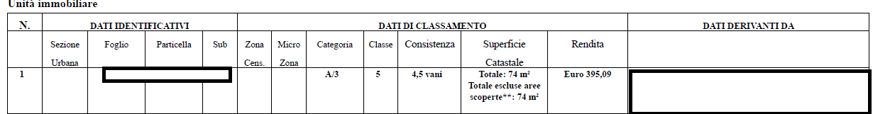

ho visionato una casa ( ne ho trovate tante così ) disposta su due piani. Il piano terra con giardino e poi un piano seminterrato ( non ho capito come è accatastato ) ma da visura catastale non emerge ( allego immagine ).
Domande:
1) e' la destinazione d'uso che ne impedisce l'abitabilità?
2) come valutarla nel prezzo finale della casa?
Grazie
    17,8 KB · Visite: 107
74 mq corrisponde ai due piani, o solo al piano terra ?
Di solito se l’immobile è su due piano c’è specificato pt/p-1.
Cosa dice la planimetria catastale ? Cioè, come sono indicati i vani nel seminterrato ?
Sono collegati al piano terra? Come vengono utilizzati ora ?
1] è la destinazione per la quale è stato dato il permesso di costruire che determina il fatto che siano vani abitabili o cantina.
2] se è cantina, meno: ma quanto meno è difficile dirlo (come minimo il 50% in meno).

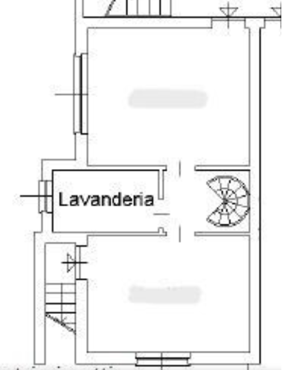

davden
Grazie Francesca innanzitutto per la risposta.
Al momento ho solo questa estratto e non tutto il documento della planimetria catastale
Il piano seminterrato ha 2 vani e lavanderia. Sono collegati al piano terra mediante scala

specialist
Ciao a tutti,
Domande:
Grazie
L'ipotesi più probabile è che si tratti di un'abitazione di tipo economico (A3) con lavanderia e cantina non abitabile. Se ci sono i cavedi al posto delle finestre e la scala a chiocciola (come sembra) almeno, se proprio vuoi acquistare un immobile così scadente, pagalo per quello che vale.
