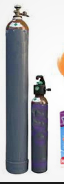

Buon pomeriggio a Tutti,
volevo sapere dove posso trovare la normativa che norma la possibilità o il divieto di mantenere bombole di gas"elio" (tipo queste)
all'interno di un box situato al piano seminterrato sotto una palazzina del mio Condominio.
Il proprietario sostiene che essendo il gas "elio" non infiammabile le bombole possono stazionare all'interno del box mentre, da informazioni trovate in Internet, risulterebbe che l'elevata pressione con cui vengono riempite le bombole costituisce già di per sé una fonte di pericolo in quanto l'energia immagazzinata nella bombola potrebbe improvvisamente sprigionarsi, a causa di un innesco o di temperature elevate, dando luogo ad un'esplosione. Se qualcuno mi può essere d'aiuto per trovare la normativa e risolvere questo problema che si trascina da tempo. Grazie
