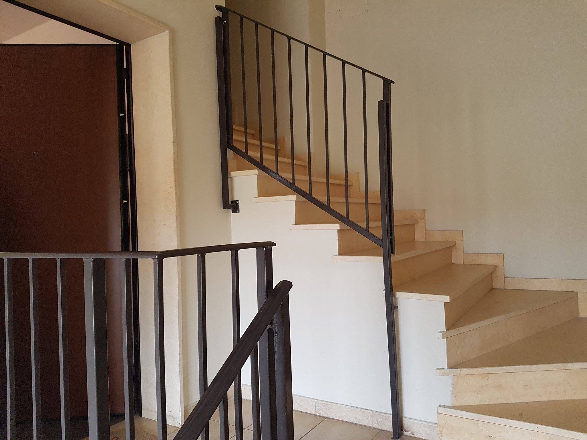

nel 2013 ho acquistato un appartamento classificato come a/7 in uno stabile dove c'è un altro locale sottotetto classificato come c/2, raggiungibile dalla scala interna dello stabile, come da foto sottostante
Questo locale doveva essere acquistato da me insieme all'appartamento, ma la richiesta esagerata del costruttore mi ha fatto desistere, allorchè nel mio rogito ha specificato di riservarsene la proprietà.
Da meno di un anno è stato venduto ad un terzo, il quale incurante dell'inabitabilità di un c/2 lo sta utilizzando ad appartamento. Per questo ho segnalato il tutto all'ufficio tecnico ed è già stato effettuato un sopralluogo di cui sto aspettando l'esito.
Ma la mia domanda è questa: essendo quel locale l'unica via di accesso al tetto per la manutenzione delle antenne ed altro, può appartenere ad un terzo in via esclusiva? leggevo di una presunta normativa per la quale i sottotetti devono necessariamente appartenere all'appartamento dell'ultimo piano
