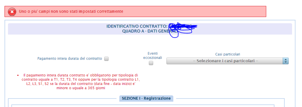

visto che hanno unificato tutto in un solo software (RLI) ed anche qui attenzione alla compilazione, basta un errore per essere impallinati dall'erario, poi magari lo chiederemo a chi a concepito una siffatta e confusionaria tipologia di software, quindi, volevo chiedere un vostro parere esperto: considerando che devo registrare un contratto con cedolare secca vorrei capire nel quadro A del modello in questione quale casella barrare nella prima riga considerando che si tratta di contratto abitativo a cui viene applicata la cedoalre secca, e sempre nel quadro A per chi ha il modello presente, nella sezione I, se va barrata la
casella esenzioni e quella condizioni sospensive. ho provato a leggere il loro pdf in merito alla compilazione, ma questi due punti sono trattati in maniera superciale , cose che purtroppo portano in auge il disagio burocratico italiano che un contribuente deve patire nei confronti del fisco. grazie ogni suggerimento sara ben accetto. :sorrisone:

rileggendo il pdf di guida alla compilazione , in realta' e ' ben specificato che non bisogna barrare la casella esenzioni, mi rimane il dubbio sempre sulla prima riga , dove dice : pagamento intera durata, escluderei eventi eccezionali e casi particolari. se non barro qualcosa non mi fa procedere..:confuso:

Si segna intera durata solo se voui pagare l'imposta di registro anticipata per tutta la durata della locazione (es. i 4 anni) : non ho idea a chi convenga... visti i tempi.
Non capisco perchè non ti faccia procedere: hai scelto correttamente la tipologia di contratto?
Usi la versione web o quella da scaricare?

Ciao bastimento, grazie della celerita' :), ho usato la versione web con chrome, e se non spunto qualcosa mi compare questo messaggio :

Mi risulta che la versione web presenti ancora molti problemi: prova la versione da scaricare, a meno che il contratto abbia durata inferiore a 1 anno.
