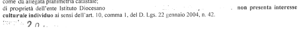

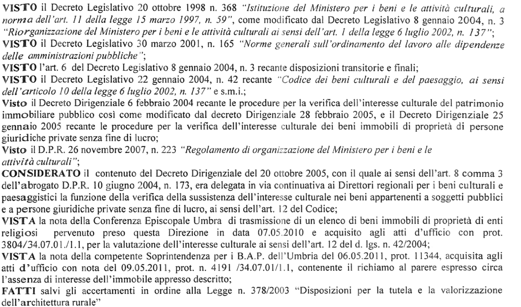

Verifica dell'interesse culturale del patrimonio immobiliare pubblico art. 12 dlgs 42/2004:
ASSENZA D'INTERESSE!
Dalla loro autorizzazione, invece, si evidenzia un forte interesse viste le prescrizioni e obblighi.
Il Comune addirittura aveva deliberato pure il primo progetto. Per intenderci quello che la soprintendenza ci ha bloccato dandoci il preavviso di parere negativo!!
Quindi il problema è la soprintendenza che ha messo dei paletti allucinanti per un bene non vincolato. Per quale motivo devono esserci pure loro durante gli scavi? Perché devo pagare un restauratore/archeologo per la scelta delle pietre? Perché devo restaurare le pareti in piedi in un certo modo? Se non c'è vincolo...
