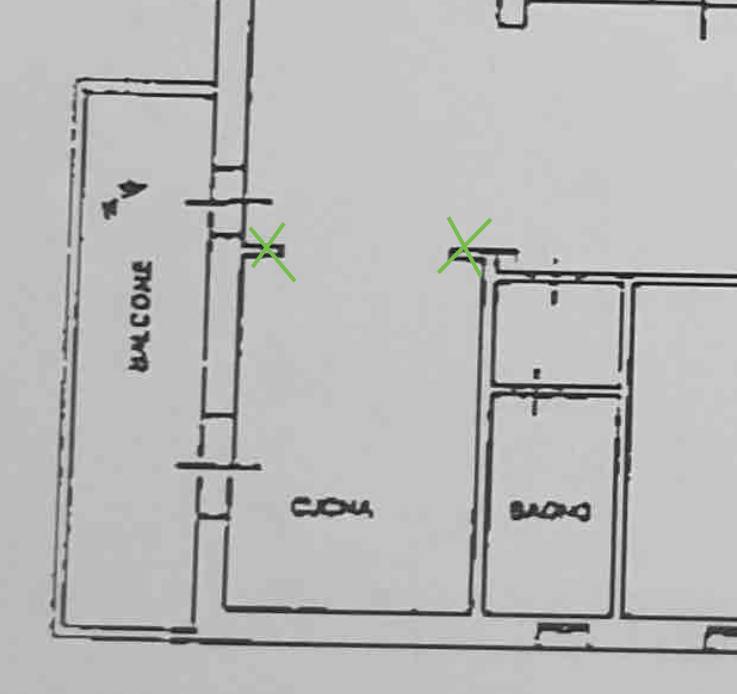

Stiamo valutando l’acquisto di un immobile in cui i lavori sono stati conclusi 10 anni fa, con impianti già allacciati e con documentazione a norma, ma essendo rimasto invenduto il costruttore non ha terminato le finiture interne (mancano pavimenti, controsoffitti, sanitari e infissi) per cui allo stato attuale non ha l’agibilità. Noi vorremmo acquistare l’immobile allo stato attuale e completare a nostro piacimento l’interno, il costruttore si è impegna a redigere le pratiche di agibilità successivamente al rogito (gli altri appartamenti dello tesso edificio hanno già l’agibilità).
Attualmente tra la cucina e la zona giorno sono presenti 2 spalle laterali in cartongesso che prevedono l’applicazione di un’ampia porta scorrevole per dividere gli ambienti che attualmente non c’è e dalla planimetria catastale sono visibili solo le spalle.
Nella nostra idea vorremmo rimuovere le 2 spalle e creare 2 lastre/porte di vetro scorrevoli delle dimensioni della parete e alte fino al soffitto, oltretutto circa cm più indietro, così da ridurre la cucina da 11,8 mq calpestabili a 10,5 mq. Questa modifica richiede una comunicazione/permesso in comune? E’ necessaria una variazione della planimetria catastale? Per l’acquisto richiederemo un mutuo per cui conseguentemente ci sarà una perizia, è meglio far eseguire il lavoro dopo il rogito? Se eseguissimo la modifica dopo il rogito ma prima dell’agibilità sarebbe necessaria una variazione della planimetria catastale? grazie in anticipo!
Sia l'iter da seguire che la tipologia dei titoli edilizi dipendono dalla normativa regionale, ma di norma la risposta è affermativa.
Sempre in generale si dovrebbe capire a che punto sia l'immobile da un punto di vista "burocratico"; posso supporre che sia stata data una fine lavori del fabbricato in generale, con un'agibilità parziale comprendente sia le parti comuni che gli appartamenti finiti. Per poter ultimare i lavori, di norma si dovrà presentare una SCIA edilizia per completamento (dove confluirà anche la variantina illustrata sopra) e alla fine dei lavori il deposito di una SCIA di agibilità parziale inerente il vostro immobile. A fine lavori edilizi e prima della presentazione dell'agibilità si effettuerà la variazione catastale.
La perizia viene fatta sull'immobile al grezzo, quindi nello stato di fatto in cui si trova, con eventuale consegna al perito del progetto del lavoro finito.

Ringrazio per la risposta, anche se non ho capito bene il tutto.
La comunicazione di fine lavori è già stata fatta 10 anni fa e l’immobile è già accatastato.
Se non si facesse nessuna modifica edilizia prima dell’agibilità, dopo il rogito procederei a mettere pavimenti, le porte interne, i sanitari il controsoffitto e imbiancare, per questi lavori di finitura ho bisogno comunque di presentare una SCIA edilizia per avere l'agibilità?
La demolizione dei tramezzi la posso effettuare anche dopo l’agibilità così da fare uno step per volta, ma non portando variazione della rendita catastale, non rientra in una modifica “irrilevante” di edilizia libera che non necessita di comunicazione?

per quanto indichi qui
sarei propenso per degli interventi di completamento.
Ossia, benché gli interventi che indichi rientrano nella manutenzione ordinaria (escluso eliminazione tramezzatura) essi allo stesso tempo non sono configurabili come interventi di edilizia libera.
In parole povere vi è un titolo edilizio per il quale un unità abitativa è da completare.
Quindi una SCIA per completamento, che piò includere anche gli interventi al tramezzo che indichi

Il tutto dipende da come sono stati chiusi i lavori: io credo che siano stati chiusi al grezzo dato che, giustamente, non è stata richiesta l'agibilità a suo tempo.
Ora si dovrà prima finire i lavori (e vedrai che ti servira una pratica edilizia per concluderli), poi fare la richiesta di variazione catastale (tra l'altro in quale categoria è accatastato attualmente l'immobile?) e subito dopo il deposito dell'agibilità, che si effettua a lavori ultimati e immobile agibile.
