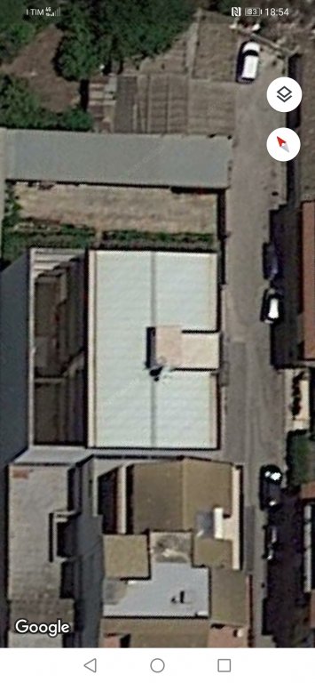

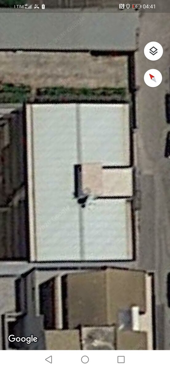

Salve, spero di aver inserito la discussione nella sezione giusta. 8 anni or sono, io e mia moglie abbiamo acquistato un appartamento sito al 3 ed ultimo piano di una palazzina di 8 appartamenti. Dopo nemmeno un anno, notiamo delle macchie di umido in concomitanza quasi tutti gli angoli delle stanze rivolte ad ovest. Premetto che la palazzina è di nuova costruzione e le pareti esterne sono tutte con cappotto mentre il tetto, raggiungibile tramite una scaletta a chiocciola posta in un locale di pertinenza condominiale, si presenta in questo modo : terrazzino circondato da un muretto di 12 m all'uscita dalla porta ;4 camminamenti pavimentati (2 a sinistra e destra del terrazzino e 2 nella parte opposta. Al centro, circa 200 metri di termocopertura spiovente fissata su di un cordolo di circa 50 cm. Guardando attentamente i camminamenti, che corrispondono alle mura dove vi sono le macchie di umido, non ho notato né fessure né anomalie varie, l'unico mio dubbio è sorto guardando la termocopertura. Non vi risulta essere alcuna porticina/botola o quant'altro per effettuare un ispezione visiva. Unica cosa, delle prese d'aria in plastica circolari da 15 cm di diametro. Acquistata una telecamera per ispezione con luce LED incorporata, estraevo una di queste prese d'aria (subito dopo tutte), per tentare di vedere se vi fossero tracce di umido sotto la termocopertura. Con mio stupore, notavo subito una gran quantità di detriti subito dietro la fessura e in tutte le altre, non riuscendo a visionare nulla. Avendo avuto degli alterchi con il costruttore, vorrei sapere se una copertura del genere è a norma di legge o meno.

Forse mi sono dilungato un po', sforviandovi dal vero problema. Il terrazzo è un comunissimo terrazzo sul quale il costruttore ha posizionato una termocopertura spiovente poggiata su un cordolo di 50cm circa. Il punto più alto dello spiovente sarà di circa 1 m abbondante. Suppongo che abbia creato questa struttura, sia per risparmiare sulla pavimentazione del tetto che per creare un certo isolamento termico. Ma non capisco perché non ha creato un portello per l'ispezione dell'interno. Se vi fossero delle infiltrazioni, come ne verremmo a conoscenza? Ci sono altri problemi che abbiamo sollevato nel corso degli anni ma lui ha fatto sempre orecchie da mercante. L'acqua piovana della termocopertura si riversa interamente sui due camminamenti pavimentati e confluisce in soli 2 buchi di circa 4 cm l'uno posti "AL CENTRO". Controllando subito dopo un forte acquazzone, ho potuto constatare che l'acqua rimane ammassata alle estremità opposte ai buchi, non in grande quantità ma pur sempre c'è

OK la casa l'abbiamo vista, grazie, purtroppo la foto satellitare non dice molto. Ho anche trovato il posto su Google, ma manca la street view per farci vedere la palazzina almeno in facciata, se ci sono gronde e pluviali.
Infatti, va bene che in Sicilia piove poco, ma installare un tetto spiovente senza canali di gronda, né pluviali né grondaie, ma che scarica direttamente sul terrazzo di copertura drenato da qualche foro da 4 cm e senza un minimo di inclinazione verso gli stessi, mi sembra un po' poco.
Comunque non si tratta di discutere sui dettagli costruttivi, ma di verificare se i problemi ci sono, a cosa sono dovuti e, se c'è un responsabile, farli sistemare a sue spese.

Wow Davide, hai inquadrato il problema appieno. Purtroppo devo dirti che ci sarebbero altre 3 o 4 discussioni da aprire in merito alla palazzina. Il motivo vero e proprio per cui sto cercando delle difformità importanti è che il signor geometra in questione ha fatto un'azione molto brutta nei nostri confronti a favore della sua tasca ma non è questo il luogo per esprimermi. Alle gronde(inesistenti tranne quelle che portano direttamente l'acqua giù), ci avevamo pensato con gli inquilini dei pian terreno che si vedono riversare metri cubi di acqua nelle loro verande che dovrebbero defluire in un chiusino di appena 8 cm. Risultato, che quando piove abbondantemente, si vedono l'acqua quasi all'uscio delle finestre. Purtroppo è un costruttore molto noto, che ha appalti un po' dappertutto e chiamare un tecnico non so a quanto serva, dato che a Siracusa e provincia si conoscono tutti, capisci a me. Magari se sei pratico, ne possiamo parlare anche in privato
