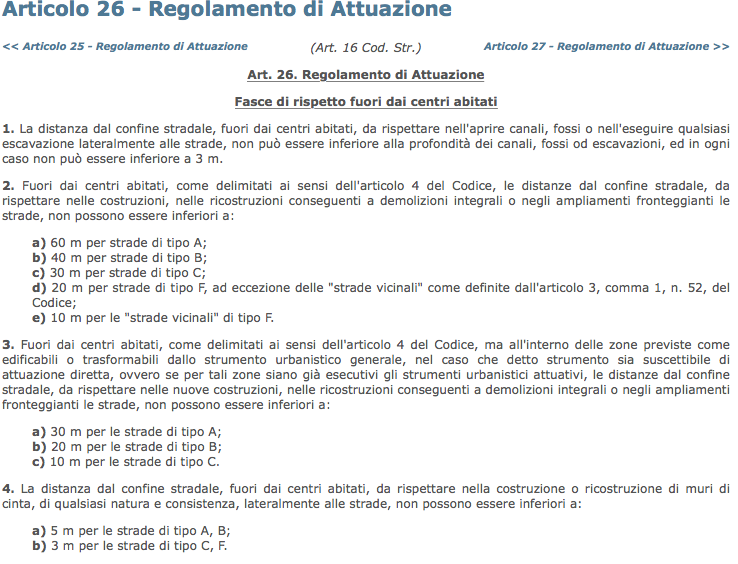

devo demolire e ricostruire un edificio unifamiliare, nella stessa posizione, forma e volume esistente, legittimato ante 67, chiederò una scia. ma ho un distacco da una strada statale ( C ) di 21 metri. Esistono deroghe o provvedimenti legislativi che me lo permettono?
PS aderirò al sisma bonus ed al ecobonus.

se l'immobile è legittimato in quella posizione,
ed è antecedente alla legge ponte,
che è proprio quella a cui si deve la formula "ante 67" e che stabilisce la distanza dalle sedi stradali,
è possibile effettuare demolizione e ricostruzione mantenendo le distanze attuali
Attenzione che la formula "ante 67" a fini di legittimazione urbanistica non ha nessun valore
A me interessa sapere cosa gli ha riferito il suo tecnico.....perché "un cretino dotato di timbro" gli avrà pur detto qualcosa a riguardo

Questa è la norma citata!
