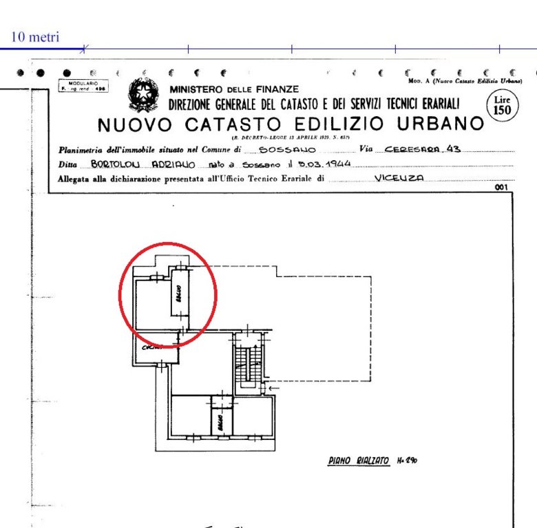

Non lo so, in ogni caso mando planimetria. La camera ed il bagno "abusivi" sono quelli cerchiati di rosso, e si vede bene l'apertura all'interno del cerchio
A giudicare dalla planimetria sembrebbe trattarsi di un muro portante. Il che complica ulteriormente l'iter della sanatoria, aumentandone ancor di più i costi.
