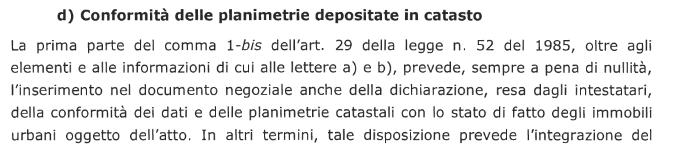

Quel che conta sono le disposizioni vigenti in materia catastale; e' a quelle che si riferisce il testo di legge non ad usi e consuetudini.
dlg 78/2010 estratto
"oltre all'identificazione catastale, il riferimento alle planimetrie depositate in catasto e la dichiarazione, resa in atti dagli intestatari, della conformita' allo stato di fatto dei dati catastali e delle planimetrie , sulla base delle disposizioni vigenti in materia catastale"
In pratica se le norme vigenti catastali dicono che la planimetria e' conforme se non cambia la rendita non c'e' dichiarazione mendace quando si dichiara in atto che c'e' conformità delle planimetrie depositate in catasto con lo stato di fatto.

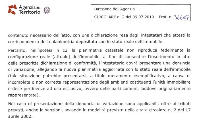

E a pagina 10 della circolare 2 2010 dell'ageniza del territorie v
http://wwwt.agenziaentrate.gov.it/mt/circolari/Circolari_2010/Circolare 2010 n. 2 - DL n. 78-2010 art. 19 comma 14.pdf
Si legge:
Si ritiene opportuno precisare, per una migliore identificazione delle fattispecie riconducibili nell'ambito delle novellate disposizioni, che non hanno rilevanza catastale le lievi modifiche interne, quali lo spostamento di una porta o di un tramezzo che, pur variando la superficie utile dei vani interessati, non variano il numero di vani e la loro funzionalità.
Comportano, invece, l'obbligo di presentazione della dichiarazione di variazione l'effettuazioné di interventi con cui si realizza una rilevante redistribuzione degli spazi interni, ovvero si modifica l'utilizzazione di superfici scoperte, quali balconi o terrazze."
Quindi in sostanza e' l'agenzia del territorio che decide se un atto e' nullo o meno e la dichiarazione e' mendace decidendo quali sono le variazioni rilevanti.In questo caso non essendo necessaria la variazione catastale perche' irrilevante le planimetrie sono conformi allo stato di fatto in base alle disposizioni vigenti in materia catastale.

Stai confondendo le planimetrie del progetto edilizio con quelle catastali. La conformità in atto e' relativa unicamente alle planimetrie catastali non a quelle del progetto edilizio. In pratica per l'agenzia del territorio esiste non conformità solo se cambia la rendita alla fine.

L'articolo di legge è uno solo ed è quello da te postato (mi fido cecamente) magari domani lo verifico
il problema è nell'interpretazione che tu gli dai
ti posto il punto esenziale
[DOUBLEPOST=1394151784,1394151624][/DOUBLEPOST]segue
a domani
Penso che sia la stessa.
Andiamo ad analizzare l'articolo 1-bis introdotto dal dlgs 78/2010
14. All'articolo 29 della legge 27 febbraio 1985, n. 52, e'
aggiunto il seguente comma: "1-bis. Gli atti pubblici e le scritture
private autenticate tra vivi aventi ad oggetto il trasferimento, la
costituzione o lo scioglimento di comunione di diritti reali su
fabbricati gia' esistenti , ad esclusione dei diritti reali di
garanzia, devono contenere, per le unita' immobiliari urbane, a pena
di nullita', oltre all'identificazione catastale, il riferimento alle
in materia catastale. La predetta dichiarazione puo' essere
sostituita da un'attestazione di conformita' rilasciata da un tecnico
abilitato alla presentazione degli atti di aggiornamento catastale.
Prima della stipula dei predetti atti il notaio individua gli
intestatari catastali e verifica la loro conformita' con le
risultanze dei registri immobiliari "."
In sostanza si evince che dal punto di vista della legge neanche servirebbe allegare le piantine. Quelle vengono richieste e fatte firmare a titolo di prudenza che gli intestatari dell'immobile siano consci di quello che vanno a dichiarare e di quali sono le piantine presenti in catasto.
Infatti la legge parla di dichiarazione e di riferimento non di allegazione. Ma questo e'un dettaglio.
La parte piu' importante e' questa:
catastali e delle planimetrie, sulla base delle disposizioni vigenti
in materia catastale."
Cosa significa questo che la conformità si basa sulle dispoizioni vigenti in maniera catastale.
Se si vanno a vedere le disposizioni vigenti c'e' tutta una casistica affrontata dalla circolare 2/2010 che ti ho linkato in un post sopra che non prevede la
variazione della planimetria.
Quindi quello che dico io e' che la piantina catastale non deve essere una rappresentazione reale al millimetro ma deve solo essere conforme dal punto di vista catastale.
Ai fini catastali cosa interessa alla fine? la rendita catastale; Le variazioni devono essere fatte solo se gli elementi dello stato di fatto cambiati o diversi rispetto alla rappresentazione grafica la modificano. Quindi se nella piantina depositata in catasto non sono rappresentati fedelmente tutti gli elementi che hanno influenza sulla rendita allora c'e' difformità catastale e se dichiarassi in atto che e' conforme dichiarerei il falso con tutto quello che ne consegue.
Dovrei prima fare una variazione. Se invece la variazione non deve essere fatta perche' non c'e' variazione di rendita c'e' la conformità catastale.
Spero di essere stato sufficientemente chiaro.
