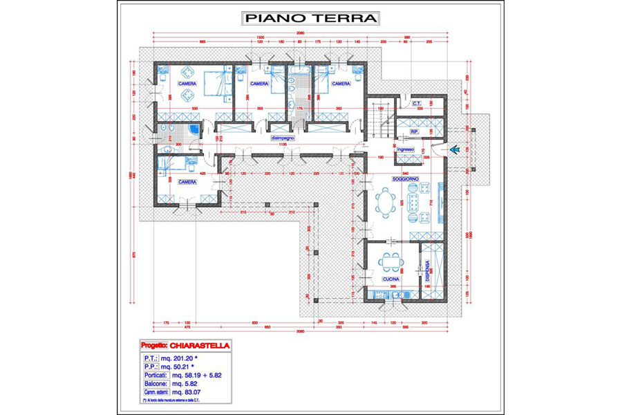

Ciao a tutti,
sono nuovo del Forum, ho un dubbio che mi attanaglia da mesi e non riesco a venirne a capo.
Ho un terreno in Provincia di Lecce di 30 metri di fronte perfettamente rivolto a sud e con profondità di 25 metri.
Secondo la vostra esperienza come dovrei distribuire gli spazi della casa?
queste sono le mie esigenze
1) giardino attaccato al soggiorno e cucina, utile per mangiare all'aperto
2) abitazione luminosa
queste invece sono gli spazi previsti:
1) cucina
2) soggiorno/tinello
3) 3 camere da letto
4) salottino
4) bagno zona giorno
5) bagno zona notte
6) porticato
abbiamo previsto una superfice edificata di 170/180mq
grazie per le risposte

Mi sono rivolto a diversi progettisti, ma nessuno ha soddisfatto le nostre aspettative.
Un'idea di quello che ho in mente è questa piantina in allegato
cosa ne pensate??
al posto di una camera da letto metterei un salottino[DOUBLEPOST=1370872168,1370872130][/DOUBLEPOST]
con più dettagli posso buttare giù una planimetria di massima se vuoi..
quello che dice salves è esatto..:D
mi farebbe piacere!!!
cosa hai bisogno per l'esattezza?

Concordo con tutto quello che avete scritto.. ma credo che Oberoi ora voglia solo capire come disporre in linea di massima i locali per poi dare a chi prenderà in mano il progetto delle idee più precise.
Per quanto riguarda portico e giardino la sua esposizione, luce, ombra venti, annessi e connessi.. va capito dove il terreno è meno esposto a sguardi indiscreti.. perchè io posso avere la migliore esposizione, sole e vento perfetto.. ma poi se c'è da quella parte un palazzo di 10 piani con i vicini che si fanno i cavolacci miei non so se uscirò poi cosi spesso..
Ciao Macow, in effetti è proprio cosi, provo a spiegare meglio com'è disposto il terreno.
Il terreno è di 30*25 metri con il fronte rivolto a sud, questi sono i confini:
nord : terreno uguale come dimensioni
est: parco pubblico
sud: strada
ovest: altro terreno uguale come dimensioni
a sud oltre la strada il fronte è libero, è si può ammirare una splendida collinetta.
Per quanto riguarda i venti non so quali siano i dominanti, ma mi trovo nel Salento famoso proprio per il vento (salento: lu sule lu mare lu ientu), quello che sò è che spirano da tutte le direzioni

Hola,
In allegato trovi una prima piccola bozza... al momento senza misure causa assenza di tempo..:D.. dimmi ovviamente pro e contro...:D
dimenticavo l'area è di circa 190 m2.. si puo aumentare o diminuire a piacimento.. lo spazio di sicuro non manca..:D
