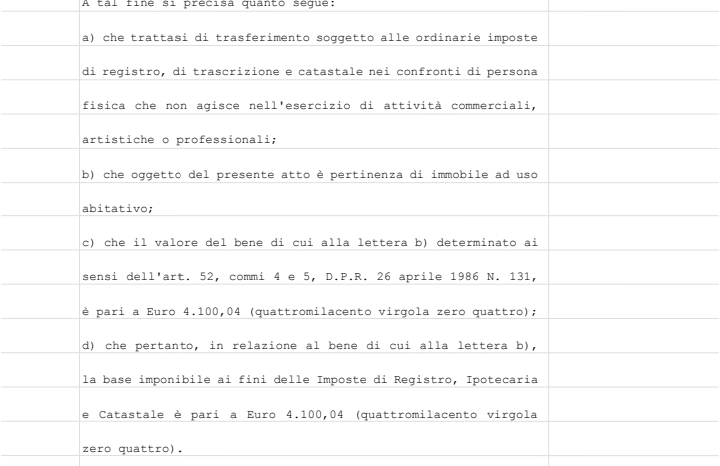

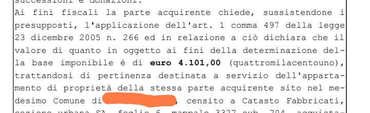

L'applicazione dell'articolo non significa che hai avuto agevolazione prima casa, ma che hai usato come base imponibile la rendita catastale proprio perchè trattasi di pertinenza. Non puoi aver avuto agevolazione su entrambe le pertinenze.

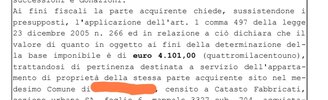

Queste sono le due diciture dei due atti. Ma ripeto, la mia domanda era un'altra 😉
