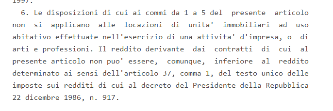

Per quanto riguarda il discorso della cedolare secca Maurizio Manzoni non ha del tutto torto ne del tutto ragione). Facciamo chiarezza:
Il comma 6 dell'art. 3 del DL 23/03/11 cita:

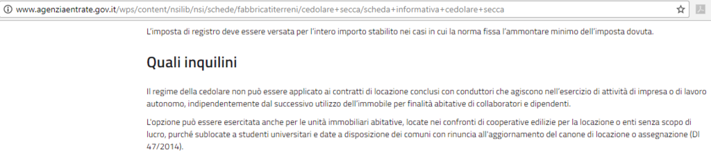

Una persona dotata di un minimo d'intelletto intuisce che se il locatore è azienda NON può chiedere l'applicazione dell'opzione, altresì non nega che se il locatore è persona fisica può aderire alla cedolare secca e ciò indipendentemente dalle qualità del conduttore. Di tale avviso non è la direzione dell'AdE che anche sul proprio sito (ancora oggi) riporta:
Come siano arrivati ad interpretare in maniera tanto equivoca non se lo son spiegati manco in commissione tributaria tant'è che le sentenze dichiaranti che il locatore, se persona fisica, può locare con cedolare secca anche se il conduttore è azienda son più di una:
Commiss. Trib. Prov. Umbria Terni Sez. II, 20-01-2016;
Commiss. Trib. Prov. Lombardia Milano Sez. XXV, 17-04-2015;
Commiss. Trib. Prov. Emilia-Romagna Reggio Emilia Sez. III, 04-11-2014).
Nonostante queste l'AdE ancora ci prova (forse per far cassa?) e l'utente si vedrà costretto, ad impugnare il diniego dinanzi ai Giudici Tributari, con un’alta probabilità di accoglimento del ricorso.
Forse val la pena presentarsi a registrare con copia delle sentenze alla mano.
