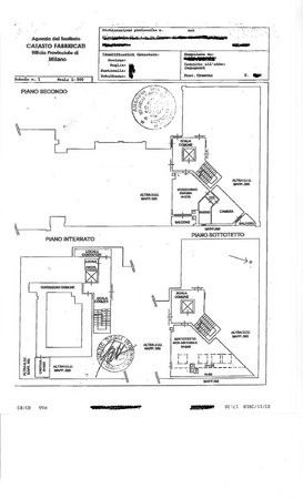

    Buon giorno a tutti mi sono imbattuto su questo bel forum quasi per caso e piu pagine leggo piu mi vengono dubbi sulla casa che sto per comprare:D(tramite intemediario mobiliare)
    La casa ha 5 anni è composta da un appartamento al secondo piano e sopra c è una mansarda senza l abitabilita ma solo l agibilita i miei dubbi sono cosa mi occorre sapere per non prendere qualche cantonata?
    La mansarda ha un entrata indipendente,ma volendo il propietario mi ha detto che c è un foro nel soffitto dell appartamento (coperto con del cartongesso) che è la predisposizione per la scala che porterebbe alla mansarda,tale mansarda è completamete da sistemare ovvero bisogna costruire dei muri divisori; ha un altezza nel punto piu basso di 90 cm e un altezza massima di 160 dove ci sono 4 velux (circa 1,5mq l uno) per dar luce a circa 55mq.
    In mansarda arrivano i tubi per l aria condizionata la corrente e l acqua non ricordo d aver visto lo scarico(nella prossima visita dovro fare attenzione a questa cosa perchè mi sembra d aver capito che è fondamentale);tutto qui,ripeto il propietario mi ha detto che c è la agibilita di tale mansarda ma non l abitabilita,vorrei sapere per favore da voi esperti tutto cio ke devo fare e controllare per non prendere una cantonata anche in prospettiva di costruire dei muri divisori per la creazione di una camera e un bagno grazie di cuore a tutti.

    scusate l altezza massima è 260 e non 160.In piu la cartina si vede piccolina non so perchè,cmq nella mansarda c è scritto chiaramente SOTTOTETTO NON ABITABILE.

    Quindi tu stai acquistando un appartamento con sottotetto e tutte le modifiche che andrai a fare, anche se ci sono le predisposizioni, non consentiranno di rendere abitabili tali locali.
    Per cominciare fai verificare in Comune che lo stato di fatto della casa corrisponda ai progetti depositati e fai molta attenzione a due cose:
    1) che nel sottotetto non ci sia anche scritto "non accessibile"
    2) che la predisposizione della scala ci sia nei progetti (impossibile nel caso 1)
    Questo perché la realizzazione della scala comporta modifiche strutturali ad una parte comune dell'edificio (il solaio) e non la puoi fare senza autorizzazione, inoltre comporta una progettazione piuttosto complessa dato che vanno fatti anche i calcoli per l'antisismica.

    Ciao grazie per la risposta,cosa intendi per predisposizione della scala?
    Ovvero se c è il buco nel pavimento della mansarda oppure se è stato stabilito di farla in un determinato punto (ammettendo che questo buco non sia gia stato fatto e coperto con del cartongesso come dice il propietario).
    Ho notato dalla cartina dell appartamento quella del catasto (che è in allegato) che non c è nessun puco,almeno da cartina.

    l'immobile quan9 ti anni ha? prima hai scritto 5. se sono passati più di 5 anni dalla fine lavori puoi in lombardia recuperare ad uso abitativo il sottotetto. ci sono dei vincoli ed è possibile che tu debba modificare la falda. Ciò comporta oltre a maggiori anche una valutazione estetica nella maggior parte dei casi.
    Tieni conto che molte delle informazioni che ti verranno date qui saranno appossimative e potranno non corrispondere al tuo caso perchè ogni regione e poi ogni comune fa a sè.
    Nel comune di Milano per esempio puoi collegare un sottotetto spp ad una abitazione ma secondo l'ultima modifica alla LR sul risparmio energetico, non puoi scaldarlo.
    Chiedi una consulenza ad un tecnico (arch, geom, ing. edile) del tuo comune per avere delle risposte certe.

    Ho vissuto la stessa esperienza di Gangi ed ho visionato le piantine da lui allegate.
    1) Se vedo bene l'immagine, mi sembra che la mansarda sia anche servita dalla scala condominiale (e forse anche dall'ascensore, ma irrilevante) : quindi accessibile ed agibile, indipendentemente dal fatto di realizzare successivamente una scala a chiocciola interna come credo di aver capito da Gangi.
    2) Io avevo una situazione simile quando abitavo in Piemonte, ed ho regolarizzato la trasformazione sfruttando un condono (1985?)
    3) Su questo forum ho appreso 15gg fa che pur avendo ottenuto il condono, e l'accatastamento come A2, non era scontato che avessi anche l'agibilità: tra parentesi ai tempi non me ne ero preoccupato molto perchè abbiamo atteso 20 anni per ottenerla per il resto del condominio ...(ma questa è un'altra storia).
    4) Esiste una sentenza di Cassazione (citata in questo forum) che considera le norme di Igiene non derogabili nonostante il condono. Quindi per assurdo il comune ha potuto regolarizzare condonando, ma non può interferire con ASL in merito all'agibilità.
    5) per ottennerla non basta la altezza media utile (m 270?): occorre anche l'indice di illuminazione naturale (sup. vetrata 1/8 della superficie media utile)
    6) Quest'ultima situazione è pressocchè impossibile nei recuperi di sottotetto.
    7) Chiesto 15gg fa un parere all'amministratrice, nonchè geometra professionista, questa mi ha confermato il giro vizioso, e confermato che tra professionisti del settore e comune si è stabilito un (tacito?) accordo, per cui ad un sottotetto recuperato con la recente legge o condonato, con caratteristiche "quasi adeguate" non si proceda ad ulteriore verifica e richiesta di agibilità ... :^^:

    A prescindere dalle polemiche, all'inizio dicevi che per fare una scala bisogna ovviamente fare delle verifiche strutturali...
    Non tenendo conto dell'abuso ecc,ecc. se c'è la predisposizione del collegamento tramite un foro nel solaio, con tutta probabilità quest'ultimo ha la portanza necessaria, non credi ?
    E se questo sottotetto ha la porta d'accesso dal vano scale non può essere "non accessibile", oppure no ?

    dividiamo le cose.
    1 strutture
    per mettere una scala devi fare un buco in alto e devi avere qualcosa che sostiene la scala in basso.
    La faccio semplice perchè devo andare a casa.
    se in alto c'è già il buco, bene. una cosa è fatta.
    Ma sotto come si fa a sapere se reggerà il peso della scala?
    normalmente si valuta per i solai un peso accidentale di circa 200 kg/mq oltre il peso proprio e il carico permanente, i coefficienti di sicurezza ecc..
    per la scala andrebbe valutato un carico di 200 kg/mq per tutto lo sviluppo della scala. Quindi un carico superiore a quello di un solaio normale.
    Il tutto senza considerare zona sismica ecc. ecc.
    Nella sostanza dei fatti in zone poco sismiche difficilmente le scale a chiocciola crollano perchè difficilmente ci saranno venti ciccioni contemporaneamente sulla scala. Al limite si ripartisce il carico con una piastra alla base e via.
    Per le zone sismiche io starei un po' più attento e magari farei delle verifiche in più (anche per il dove metto i carichi nuovi).
    2. per la parte normativa vi rispondo domani perchè adesso non c'è tempo. diciamo solo che anche lì ogni regione fa a sè.
    L'abitabilità non esiste più per legge. L'agibilità non significa nulla e la permanenza di persone che si sono inventati alcuni (il comune di milano per es.) è tutta da capire cosa sia.
    Vale la volumetria assentita, volumetria urbanistica. E anche lì c'è da perdersi nei regolamenti edilizi e nelle norme tecniche di attuazione.
