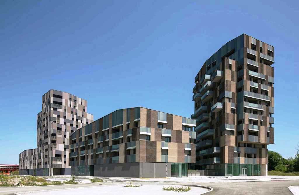

Io sto vendendo un intervento di nuova costruzione, ma finito da 5 anni.
Ha il cappotto anche interno, ma le finestre (con vetro tre volte stratificato) sono dotate di microventilazione e non c'è l'ombra nè di umidità nè di condensa...
un intervento nuovo con cappotto anche interno? Interessante e inusuale configurazione.
Talvolta la ventilazione meccanizzata è un "trucco" per non evidenziare i ponti termici non risolti.
Nei progetti di interni in cui si cambiano i serramenti, faccio sempre installare una VMC anche solo a singolo flusso per risolvere i problemi derivanti dall'eccesso di umidità relativa.
