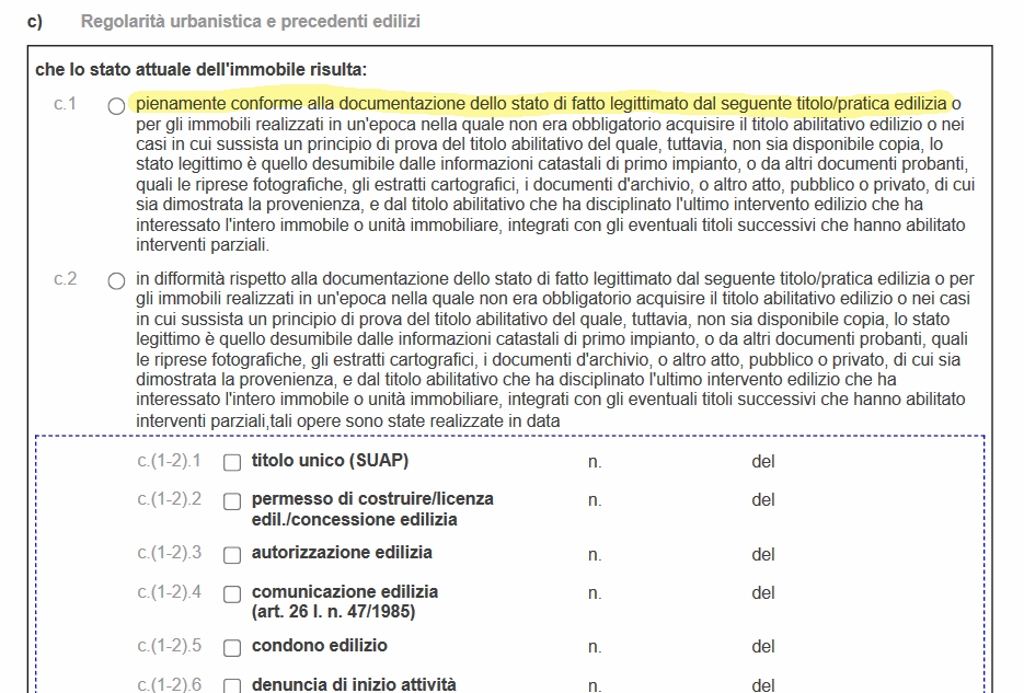

Vedi l'allegato 19941
Andrebbe solo messa la spunta al "sì è conforme" o andrebbero anche allegati documenti che lo confermano?
Altra domanda (lo so che sta diventando una barzelletta per voi): se io parlassi con l'amministratrice e dicessi "voglio regalare il box ad un condomino/vicino", gli do le chiavi e me ne tiro fuori, tanto non risulta che è mio dai documenti ma almeno ho la consapevolezza che può occuparsene qualcun altro e che me ne sono lavata le mani... voi direte "siete comunque responsabili tutti, è uno spazio comune ecc.", ma sarebbe fattibile/sensata come cosa?

Non è tuo ... non puoi regalarlo però potresti perdere le chiavi .... magari davanti al box del vicino .....
A parte gli scherzi, con amianto non si scherza, l'amministratore dovrà risolvere questo problema. Incaricate un tecnico che vi aiuti a trovare la soluzione.
