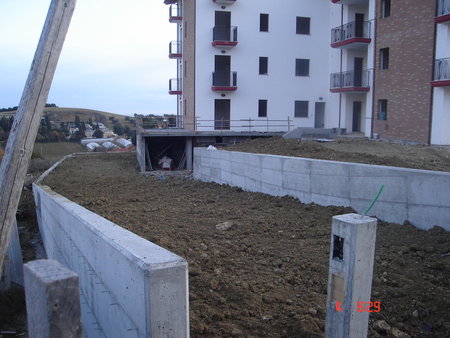

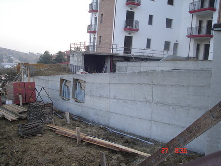

Circa un anno fà ho comprato un appartamento tramite cooperativa (ancora in fase di costruzione) in condominio (16 totali) al piano rialzato con un terreno privato di circa 280 mq.
Ho fatto fare delle variazioni, dove mi sono staccato dal condominio preparando quindi l'ingresso indipendente in modo da essere "staccato dal condominio" il più possibile.Ho fatto fare un box esterno con relativa terrazza (vi allego la foto).Quando ho comprato ho chiesto espessamente che nel mio privato non dovevano passare utenze varie del resto dei condomini.

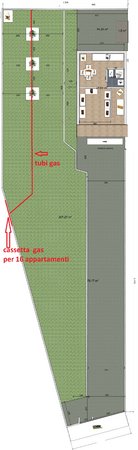

Adesso che siamo arrivati verso la fine, ho notato che sul confine esterno hanno preparato le 2 cassette del gas per 16 condomini e da lì hanno scavato dentro al mio terreno una traccia profonda circa 1,5 metri e lunga 10/15 metri che passa proprio in mezzo al mio giardino. Ho chiesto spiegazioni (ero incavolato nero) e loro si sono giustificati dicendo che " ENI" ha ritenuto quello il posto + adatto dopo un sopraluogo.Io invece penso che sia la soluzione meno dispendiosa. Io penso che mi dovevano chiedere il permesso visto che il tutto è stato fatto dopo il mio acquisto, secondo posso farmi risarcire visto che secondo mè c'è un deprezzamento della casa visto le servitù? di quanto in percentuale? oppure posso pretendere la rimozione? visto che non si sono fermati quando li ho avvisati? secondo voi posso piantarci alberi ect . grazie a tutti per le risposte, resto a disposizione

E si, l'enel fa un impianto solo per mè in quanto il resto dei contatori li hanno collocati sotto dove ci sono i box.....dove chiaramente io non voglio andare..... anche perchè se il contatore scatta dovrei fare il giro di tutto il condominio per riattivarlo; quindi io ho dovuto fare una richiesta singola (circa 1200 €) che arriva dalla parte alta della strada.
Per l'acqua invece passa da sotto ma sono esterni, quindi sulla strada e va fino all'autoclave mia dietro al box ..
il Gas rimane sulla nicchia esterna(vedi foto) per tutti(quindi anche il mio) ma l'attacco del mio gas si ferma dietro al box per poi entrare nel mio appartamento, mentre per il resto passa dietro.

Per i tubi nel giardino è vero chel'azienda del gas stabilisce dove vuole mettere i contatori ma è anche vero che siccome fa un preventivo che deve essere accettato dal costruttore, se guesto glii dice di posizionarlo un pò più in la l'azienda alza conseguentemente il preventivo e se accettato esegue come da richiesta. Questo se non ci sono ostacoli fisici a ciò. Il costruttore però sceglie sempre la soluzione più economica.
adimecasa
l'azienda del gas mette i contatori sul muro di confine del condominio e non dove vogliono loro, e il condominio/costruttore deve utilizzare per i servizi le parti comuni e non creare dei servizi, sempre se negli accordi non erano presenti e previsti dei vincoli inerenti a tali.

Secondo voi, ho diritto ad un indennizzo? visto che sicuramente avrò un deprezzamento della casa per il passaggio dei tubi del gas in"mezzo" al giardino dove io avevo previsto anche di piantare 3 alberi piccoli da frutto(vedi foto sopra).
grazie
