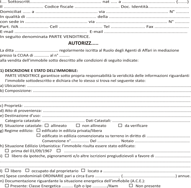

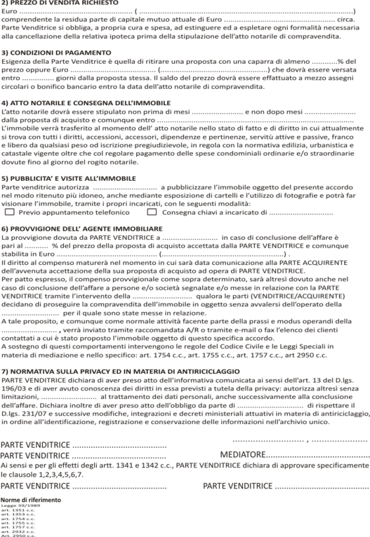

Beh.. Un modo per fissare dei punti chiari riguardanti l'immobile in questione tipo prezzo richiesto dati catastali piano spese condominiali tutela privacy e provvigioni
cosa ne pensate?
    141,6 KB · Visualizzazioni: 68
    229,6 KB · Visualizzazioni: 63
Visto, ma ti deluderò.
Il fatto che ci sia scritto "autorizzo", non cambia nulla, di fatto è sempre borderline ad un mandato, con tutti i casini derivanti del caso.
La dicitura "autorizzo a vendere" poi, è un'ammissione che sia un mandato, il mediatore, non vende nulla! Vende al massimo la sua intelligenza asservita alla mediazione per la conclusione di un'affare.
Ma poi, cosa ve ne frega di far mettere per iscritto le condizioni!? tanto se poi uno gli fa schifo la proposta che gli portate, non ve la firma uguale.
F
