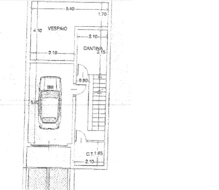

Allego un'immagine che dovrebbe chiarire la situazione.
Al catasto, la stanza con scritto VESPAIO è come in figura (chiusa).
Dietro al vespaio c'è il giardinetto di proprietà.
Tra la cantina ed il vespaio è stata aperta una porta.
Senza entrare nel dettaglio e sapendo bene che sono pareri dati senza tutte le informazioni necessarie, secondo voi non è sufficiente dichiarare l'apertura di una porta in AEL?
Su questo insiste l'AI, io credo di no.
Forse sistemerebbe il problema dell'atto nullo in mancanza di conformità tra stato di fatto e planimetria catastale. Ma rimane il fatto che quel vespaio non dovrebbe esserci...
