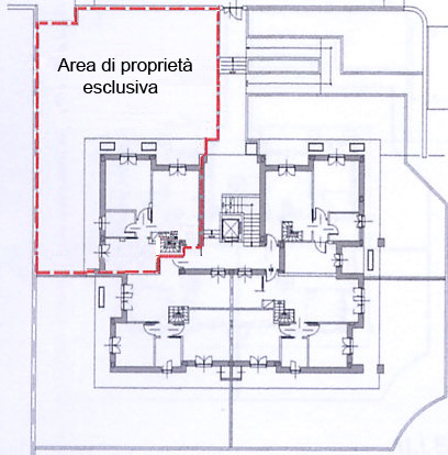

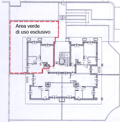

Sul preliminare la parte riguardante l'alloggio era come da allegato 1.
Durante i lavori il costruttore mi avvisava che mi veniva ceduto senza costo aggiuntivo il pezzo di terreno confinante. allegato 1.jpg
Oggi mi sono state consegnate le planimetrie catastali dove il muretto di cemento che divideva i 2 pezzi di terreno non c'è piu ed è cambiata anche la denominazione,"Area di proprietà esclusiva", allegato 2allegato 2.jpg
Se ho capito bene il consiglio dato da Marcellogall, questa denominazione riportata anche nell'atto stà a significare che quel giardino è di mia proprietà, vero?
Inoltre, non vedo quel segno identificativo simile ad § che stà a significare di pertinenza come suggeriva Antonello.
