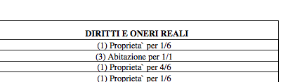

Vorrei evitare di postare visure... ma se vuoi lo faccio...
Ma cmq l'indicazione di mettere Proprietà a tutti è giusta perché alla fine è così, a parte che quello con il diritto di abitazione viene specificato Abitazione 1/1 (=100%).

Confermo le indicazioni di Ludovica: nel campo Titolo di Voltura 1.1. si riportano solo le quote di proprietà, o usufrutto. Il diritto di abitazione è un diritto minore, e non viene considerato esplicitamente nel titolo..
Sarà possibile comunque segnalare il diritto di abitazione , e verrà riportato in visura, nel campo "Eventuale specificazione del diritto" con la dicitura "Gravata da diritto di Abitazione
Al riguardo vedi l'allegato tecnico alla nota prot 23646 del 12/06/2013 capitolo 5.2 della AdE Direz Catasto a pag. 22.
