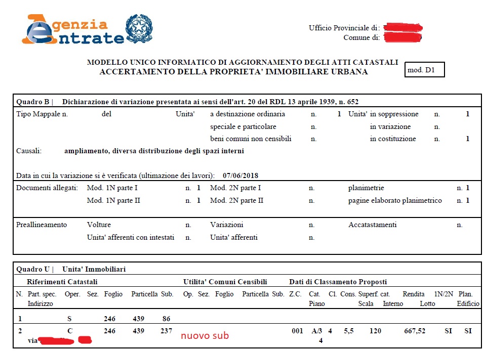

Salve, ho acquistato un immobile con mutuo nel giugno 2017 e dopo aver effettuato regolari ristrutturazioni ho subito una variazione catastale sul subalterno. Passato un anno ho fatto richiesta di surroga ad una banca, quest ultima però mi ha negato la possibilità, in quanto l atto originario e di conseguenza l ipoteca non coincidono col subalterno di partenza. Loro mi hanno proposto una sostituzione del mutuo, rifacendo l atto ex novo. Ma questo implica l esborso di un ulteriore costo dell atto dal notaio Come posso risolvere?

Nel senso che a seguito di chiusura lavori c'è stata una soppressione del subalterno originario ed assegnazione di un nuovo da parte del catasto

In caso di esecuzione immobiliare non vi sarebbe alcun problema, la nuova denominazione del subalterno sarebbe tracciabile con una mera visura storica catastale e l'ipoteca concessa sul subalterno originario potrebbe essere azionata anche sul nuovo.
La posizione della banca mi sembra quindi davvero estremista.

quello che dici è corretto in caso di soppressione .....è la stessa visura normale o storica ad indicarne il sub di provenienza soppresso.

sicuramento c'è difficolta a comunicare con questi mezzi. La variazione catastale l'ha fatta il mio geometra con docfa ecc.... Ma la questione rimane sempre la stessa, perché dopo la variazione del subalterno non si può surrogare?

dalla visura normale o storica scaturisce quale sub è stato soppresso è quale creato di nuovo ......il nuovo fa riferimento al vecchi, io non vedrei problemi in questo.
posso solo pensare a delle inconsapevolezze da parte di chi deve approvare o accettare
