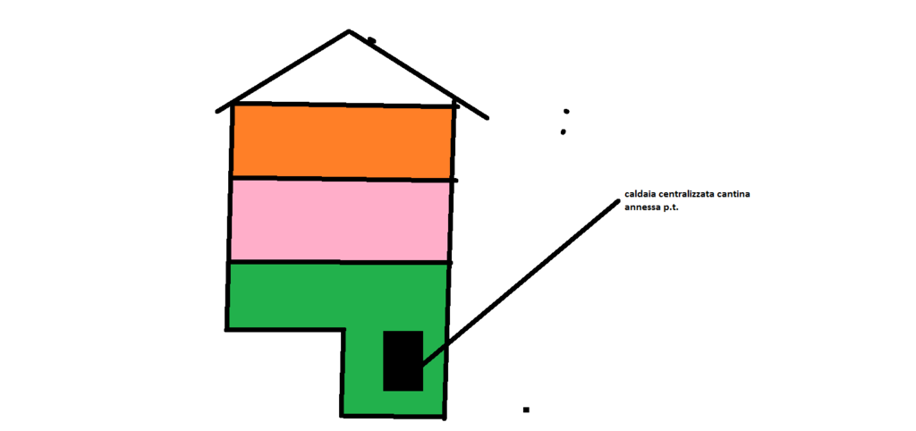

abitiamo in una casa anni 60 con un riscaldamento centralizzato a gasolio del 1974 .La caldaia funziona ancora ma i locali sono diventati non piu' a norma pozizionati in una parte della cantina che da verifiche fatte presso un notaio risulta di proprieta' esclusiva del piano terra .Io proposi di suddividere in autonomi il riscaldamenti ma gli altri vogliono proseguire con la caldaia non a norma.Ho pensato di staccarmi solo io.senno andando avanti così penso possano sorgere delle problematiche in futuro cosa mi consigliate>?

se il proprietario del locale caldaia ci dice di sgomberare dobbiamo sbaraccare tutto subito perche' la caldaia e' stata costruita in una parte di cantina di proprieta' esclusivo del piano terra
reptor
almeno se mi fanno chiudere tutto in inverno non rimango al freddo che ne dite>?

Mi sembra un problema ben più grande della tua richiesta di staccarti.
In ogni caso, se la caldaia è là da più di 20 anni il condominio può richiedere l'usucapione.
reptor
si creerebbe una servitu' di passo all'interno dell'appartamento al piano terra? penso non ci voglia abitare piu' nessuno
CheCasa!
Giuridicamente, la riforma del condominio rende possibile il passaggio dal centralizzato all'autonomo dei singoli appartamenti purchè il passaggio non produca oneri a carico degli altri e fermo restando il pagamento della quota "dispersione".
