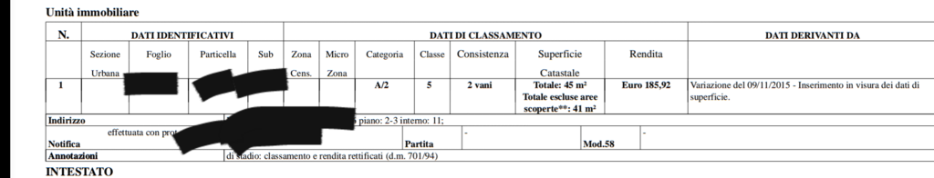

sono d'accordo con silvana.io aspetto che legga il rogito perché dalla visura non si legge che e' su due livelli e da quella planimetria si legge sottotetto e non mansarda. Aspetto che recuperi l'atto di provenienza.
Mixxer
Metto un'altra immagine in cui si riporta l'indirizzo dell'appartamento soggetto a visura:
1e 2 piano.
Ho la sensazione che anche il sottotetto si abitabile chissà per quale legge/deroga comunale.
Spero quanto prima di leggere il rogito.
leolaz
Questo significa solamente che l'u.i. si sviluppa su 2 piani, non per forza entrambi abitabili.
Ti faccio un esempio: se un appartamento è situato al 3° piano ma ha anche un magazzino al piano terra e magari aggiungiamo una soffitta esclusiva all'ultimo piano dello stabile (poniamo al 5° piano), in visura troverai: piano T-3-5
