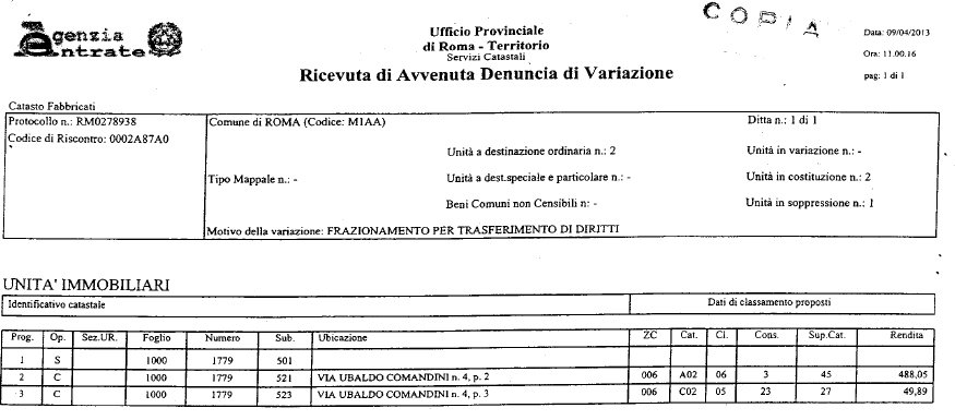

grazie per le risposte,in pratica risultano 3 unità se non vado errato
    127,7 KB · Visite: 67
sono due unità - una è un'abitazione sub 521al piano secondo e l'altra è una soffitta (comunque un locale) sub 522 al piano terzo, sicuramente erano legate insieme con un unico subalterno e sempre insieme rappresentate in un unica planimetria.
(se fai una visura storica te ne rendi subito conto).
FRAZIONAMENTO PER TRASFERIMENTO DI DIRITTI.
è una dicitura abbastanza standard in queste situazioni
se le due unità che sono state scorporate hanno una loro autonomia senza che siano state eseguite opere murarie per renderle autonome, con le semplificazioni che hanno apportato ora per questo tipo d'interventi non serve nemmeno la pratica comunale ma basta l'accatastamento.
Prima di dire comunque "Tutto a posto" una controllatina più approfondita la farei .
No é che dato che ho letto la rendita mi sono tranquillizzata sull'f4 capito? Che poi va guardato bene cosa hanno fatto sono d'accordo. Io so che come f4 non può restarci molto sapevo di un periodo breve forse un anno, ma non sono sicura. E sicuramente per poterlo vendere avrebbero dovuto prima chiudere l'iter. Ma essendoci cat e rendita ho detto tutto a posto.
