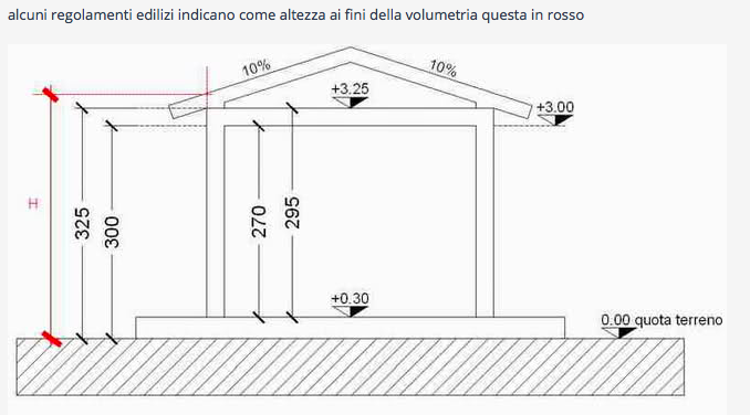

Infatti online mi dicono...
Quello spazio esiste per quel motivo... non hanno sforato la cubatura,
al catasto ce la piantina giusta "così lo Stato è a posto" (classica risposta).
In comune quel piano non c'è... o meglio ci sarà il piano sotto e il disegno del tetto...
