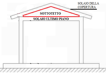

sopra ti indico ben 3 (dico tre) riferimenti che puoi consultare in cui ci si riferisce al sottotetto come un ambiente !
il sottotetto è l'ambiente con il perimetro con linea rossa
ps: l'immaghine è presa in prestito da quella di ludovica83

Guarda che intendo l'impalcato del piano sottotetto: sò benissimo che il sottotetto è un ambiente, non c'è bisogno che me lo spieghi :^^:; come sono ambienti la soffitta o lo sgombero, ma anche la cucina, il soggiorno, ......
Se preferisci un gergo meno da ingegnere te lo posso cambiare con intradosso del piano sottotetto, se ti piace di più, ma sempre quello resta.
Hai citato diverse definizioni che cozzano anche tra loro, ma l'unica a cui fare riferimento non l'hai messa, queel delle definizioni tecniche uniformi:
Sottotetto
Spazio compreso tra l’intradosso della copertura dell’edificio e l’estradosso del solaio del piano sottostante.
Sottotetto
a me non sembra che le 3 definizioni cozzano: la prima dal dizionario, le altre due da pronunce di sentenze che hanno ad oggetto proprio il sottotetto.
e comunque credo che definiscono appropriatamente l'oggetto della questione, tutt'altro invece come lo indicavi sopra tu
sottotetto è un termine generico che indica l'impalcato al di sotto della copertura.
impalcato = solaio che sta al di sotto della copertura è quello su cui poggia lo stesso manto di copertura :)
francamente da li non si comprende che invece ti riferisci al solaio del piano sottostante il sottotetto :)
la definizione chiara che toglie ogni dubbio è proprio quella delle definizioni uniformi ..... tuo pallino
"Spazio compreso tra l’intradosso della copertura dell’edificio e l’estradosso del solaio del piano sottostante."
